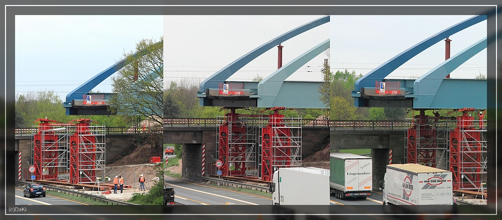

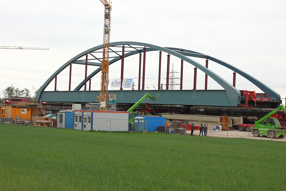

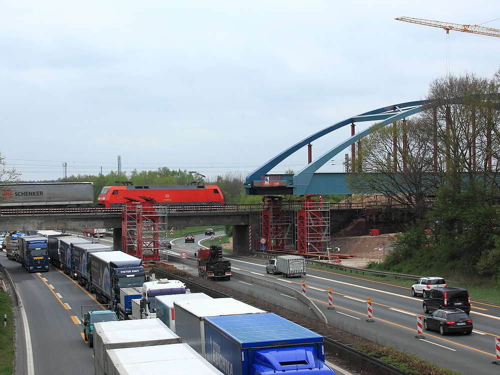

heute will ich mal ein paar Bilder zeigen, die den Einschub einer 650t schweren Stahlbogenbrücke über die A3 bei Eltersdorf zeigen.
Notwendig macht diese Brücke sowohl der Ausbau der Eisenbahnstrecke Fürth-Bamberg (und damit Erfurt-Nürnberg), als auch die geplanten Arbeiten an der A3 bei Erlangen.

Interessante und imposante Aufnahmen und wieder einmal
Glück gehabt, das sie zwischen die Pfeiler passte...:-)

zum Glück hat sie gepasst, aber die Firmen haben da schon gut geplant :)
hier noch ein paar Fakten zur Stahlbogenbrücke (muss dienstlich auch eine Publikation darüber schreiben >grins< ):
Länge: 74,80m
Gewicht: 650t
Gebaut wurden die Stahlteile bei Schönebck, auf Sattelschleppern nach Erlangen gebracht und dort wie ein IKEA Regal zusammengebaut.
Die Brücke wurde mit hydraulischen Stempeln über die Autobahn gedrückt und gezogen (per Stahlseilen). DIe Verschbgeschwindigkeit betrug 10m/h.
