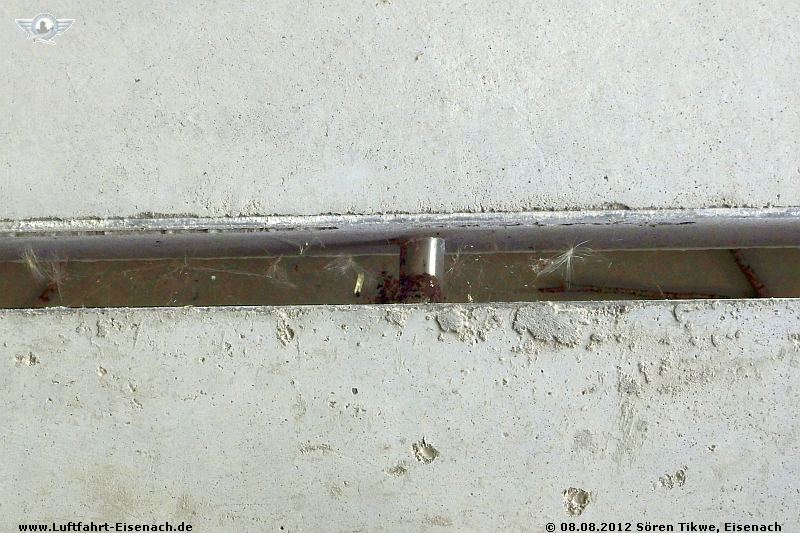

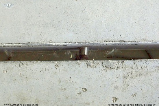

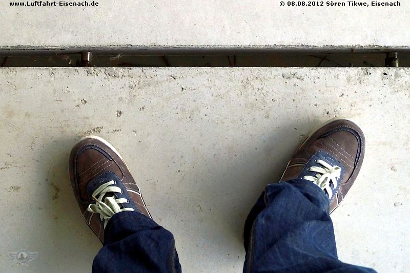

Natürlich war ich bei meiner Tour am 08.08.2012 im Parkhaus. Dabei fiel mir auf, das dieses sehr Leer war.
Und dann dieser "Riss" zwischen zwei Betonelementen.
Sieht aus, als wäre es nicht gewollt.
Parkhaus am Flughafen Erfurt/Weimar
Tristan

Als ich das letzte mal im Parkhaus gewesen bin, waren die oberen Stockwerke gesperrt. Ich denke wegen den wenigen Passagieren, die zur Zeit ab Erfurt fliegen, ist der obere Teil zu. Das Parkhaus müsste doch eigentlich noch relativ neu sein, also denke ich da dürften noch keine größeren Schäden aufgetreten sein.

Wer weiß, welchen Pfuschverein der Ballentin damals mit dem Bau des Parkhauses beauftragt hat...vielleicht ist das wieder irgendsoeine besonders anfällige oder sogar schadhafte Zementmischung wie es hier schon öfter vorgekommen ist z.B. am Binderslebener Knie. Nicht dass sich am Ende womöglich noch Betonkrebs durchs Parkdeck frisst...

Sieht eher aus, wie zu hohe Kräfte am Spannbeton infolge Fundamentsetzung.

Als Lokalpatriot, möchte ich mal versuchen, eine Lanze für den FH E.-W. zu brechen...
Also zu den "Parkhausschäden" am Betonfußboden. Habe mir das am letzten Freitag mal angeschaut. Aus meiner Sicht ist das bautechnisch gewollt.
Es stellt m.E. eine Spannungsausgleichsfuge dar (füge Foto bei), um Temperaturschwankungen auszugleichen...
Beide Seiten der durchgehenden Fuge sind mit Metallbändern abgeschlossen, die in gleichmäßigen Abständen von Stahlbolzen und -hülsen verbunden sind.
Also ich denke mal, in meiner laienhaften Vorstellungskraft liegt hier kein "Baumangel" vor. Lasse mich aber von Experten (un)gern vom Gegenteil überzeugen...

Re: Parkhaus am Flughafen Erfurt/Weimar

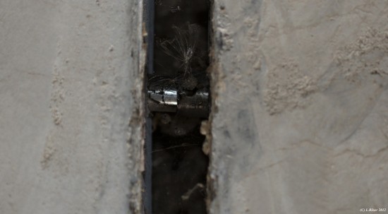

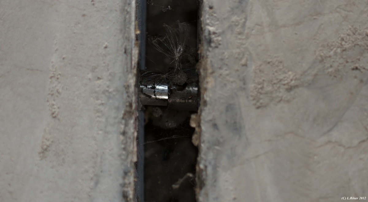

Hallo Raketchen.
Dehnungselemente haben eigentlich keine Gewinde, meine ich?

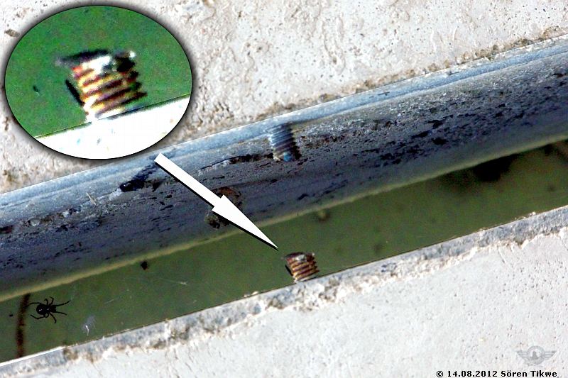

Also, ich meine auch, Gewinde statt Riffelstahl zu erkennen:

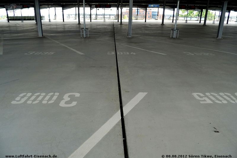

Also, Baumangel ja oder nein, ich mag es nicht fachmännig beurteilen. Mein Foto entstand auf dem obersten Parkdeck.
Wie diese Fuge dort beschaffen ist, denke ich, ist so gewollt...
Werde mich bei meinem nächsten Besuch auf den anderen Etagen noch einmal umschauen...
